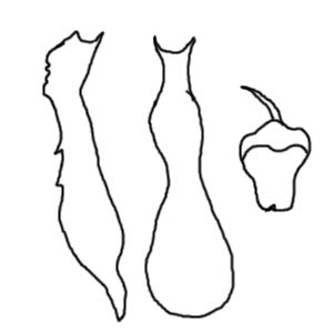

Witam, od jakiegoś czasu moje ryby mają problemy, płochliwe, dużo śluzu, ocierają się o przedmioty i o siebie, trzepoczą płetwami jakby wpadały w drgawki, machają głowami na boki, woda jest OK, sprawdzam i podmieniam Two 9, Tww4, Ph 6,7, No3 ok. 20, Dziś naprawiłem mikroskop synka i zrobiłem parę próbek, w odchodach były jaja oraz jakiś robal (ten z lewej na rysunku), poza tym w wodzie jest śluz z ryb i na przedmiotach więc i z tego pobrałem próbkę i tu aż mnie ciarki przeszły, pełno robactwa pływają w najlepsze, taki okrągły coś jak gruszka z kolcem (rysunek z prawej) małe i duże, oraz coś jak "szczypawki" (rysunek środkowy) też pełzające, może ktoś z forumowiczów wie co to za dziadostwo i jak to zwalczyć??? już od 3 tygodni ryby siedza w temp. 33 stopni i nic sie nie dzieje, nic nie pomaga, proszę o pomoc, dzięki.
tak wyglądają szkice robactwa, nie ma ja ręczna robota ;)

Post autor: Bogdan » 29 mar 2006, 20:41
Wydaje mi sie że dwa pierwsze od lewej to płazińce natomiast ostatni obrazek najbardziej przypomina mi przywre ( Metacerkarium Diplostomum) pewności jednak niestety nie mam[/img]

Post autor: GościaK » 30 mar 2006, 06:29
co do lewych też miałem podejrzenia ale oba chyba zaliczają się do płazińców, ciekawe czy moneol pomoże???

No może za pysk go chwycę ;) no ale pooglądałem filmiki od Radego i od Kloss'a i wynika że są pierwotniaki (chilodonella) oraz płazińce - Dactylogyrus albo Gyrodactylus ( dokładnie nie widać bo mam x300 mikroskop max) no a robala z 1 kolcem (rysunek z prawej) nie moge zidentyfikować, Co do leczenia to chyba będzie moneol, bo na cuda nie licze, ryby juz od miesiaca tak siedzą i były w solace i temp 33 stopnie i nic, wiec już nie wiem
