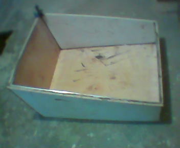

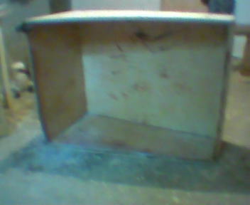

Zacząłem od rozgrzewki czyli pokrywa.
Wykonana tak samo jak dno i ścianki boczne, żadnych nowych filozofii...
017 daszek.jpg (9.8 KiB) Przejrzano 8394 razy

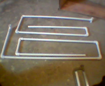

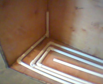

Opisywałem to w wątku "Filtr podżwirowy inaczej" i zrobiłem jeszcze inaczej:
jedna część dmucha wodę pod żwir, druga część wciąga spod żwiru. Zwyczajna instalacja PCV do wody, kolanka po 0,70zł, rura 3 metrowa około 6zł
jeszcze na zewnątrz
019 filtr podzwirowy outside.jpg (12.55 KiB) Przejrzano 8392 razy

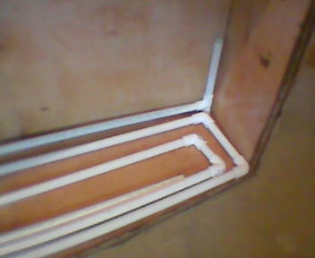

Post autor: Amorphis » 28 maja 2006, 15:59

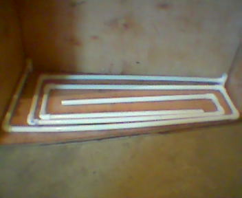

Tu filtr już włożony do środka. Niestety sztywność rur uniemożliwia poprawne ułożenie bez klejenia i cyknięcie fotki. Wygląda to teraz na połączone, ale będzie rozdzielony wlot od wylotu (wszystkie rurki między sobą będą miały około 10cm przerwy). W rurkach będzie trochę dziurek tak rozmieszczonych, że wylot nie będzie pobierał z wlotu. Później zaślepię końce aby dmuchało i ciągnęło tylko z dziurek.
w środku ale niepoukładany i nieprzyklejony
020 filtr podzwirowy inside.jpg (11.06 KiB) Przejrzano 8389 razy

Post autor: Amorphis » 28 maja 2006, 16:25
No i wyjścia w górę na deszczownię (po prawej) i na "odtłuszczacz" lustra wody (po lewej), na razie krótkie rurki dla pokazu, po wklejeniu szyby będę dokładnie mógł dobrać ich długość i pociągnąć dalej.
Trójniki ( coś koło 1zł/szt) widoczne w narożnikach będą wpuszczone w dno i rurki od nich pobiegną w kierunku filtrów i pompy CO
Całość instalacji zostanie zamaskowana na dnie bazaltem o granulacji 4-6mm, a na ścianach łupkiem fyllitowym. Oczywiście jeszcze nie mam żadnych z w/w kamieni, więc jak ktoś ma blisko do żwirowni/kopalni albo chce się pozbyć kamlotów to poproszę o kontakt, gdyż na razie to albo allegro (straszna drożyzna i nie wiadomo co dostanę) albo wycieczka do Opola do kopalni mnie czeka.
Czym radzicie sklejać tą instalację, oryginalnym klejem do pcv, takim jak do wody ciepłej/zimnej, czy lepiej silikonem akwarystycznym? Chodzi tylko o łączenia wewnątrz, bo całość będzie przyklejona do dna i ścianek przy trzeciej warstwie żywicy. W sumie mi to się wydaje bez różnicy, bo i tak część instalacji wodnych większość ludzi w nowym budownictwie ma z PCV i kleju do niego, więc woda i tak ma styk z tym klejem...
Teraz czekam aż wyschnie klejenie pokrywy i fakultet ze stolarki już zrobiony.
W następnych odcinkach fakultety z hydrauliki, elektryki i szklenia... CDN
wyjście pionowe na "usuwacz filmu po tłuszczu z serc"
022 filtr podzwirowy inside L.jpg (13.34 KiB) Przejrzano 8380 razy
wyjście na deszczownię
021 filtr podzwirowy inside P.jpg (12.37 KiB) Przejrzano 8380 razy

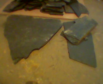

Post autor: Amorphis » 20 cze 2006, 13:54
Znalazlem łupek... brudas straszny, trzeba będzie mocno szorować... cena 0,70 za kilo, wystarczyło 28 kilo. Grubość w najgrubszych miejscach okolo 1 cm.
duży trójkąt ma okolo 40x40x40cm
034 łupki.jpg (10.79 KiB) Przejrzano 8318 razy
stosik brudasów
033 łupki.jpg (12.54 KiB) Przejrzano 8318 razy
jak widac lupkow jest sporo
036 łupki burdel.jpg (15.29 KiB) Przejrzano 8318 razy

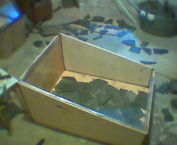

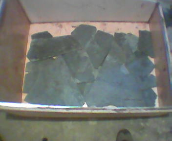

Post autor: Amorphis » 20 cze 2006, 14:01
Oczywiscie bylo duzo pracy myslowej (gdzie ty przylozyc mlotkiem i dlutem w ten lupek?), aby otrzymac ponizszy efekt. Przerwami w lupku sie nie martwie, bo z lupania mam pelno malutkich kawalkow, ktore mozna powtykac w dziury. Te dwa trojkaty w dolnej czesci dostalem jako 1 kawalek i sam rozlupalem... Fakultet geologiczny zaliczony...
na razie tyl...
025 przymiarka lupek tyl.jpg (12.07 KiB) Przejrzano 8310 razy
