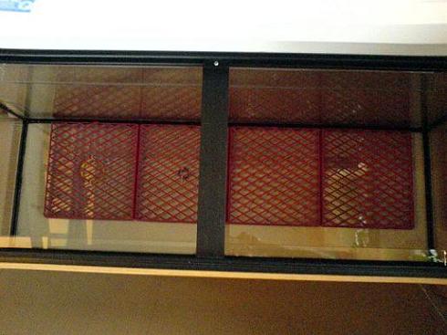

Przy nieiwelkiej obsadzie ryb, tu się nie zgodzę, 9 palet od 10 do 13cm, 9 kirysków sterbi, 3 bocje, 10 neonów, 6 rhodostomusów, z 10 otosków i 2 zbrojniczki w 240 litrach brutto baniaczku.
A plenum zrobione za grosze z kratek malarskich.
Nie zasilane wodą wężykiem, zasypane i zapomniane.
Afot1 090.jpg (33.05 KiB) Przejrzano 7999 razy

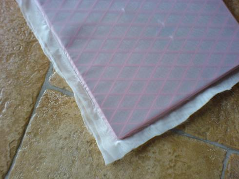

Obszyte sztuczną firanką i na wierzch jeszcze przykryte dodatkowo firanką ... okna w domu tylko z zasłonkami teraz ...
Afot1 092.jpg (27.45 KiB) Przejrzano 7996 razy

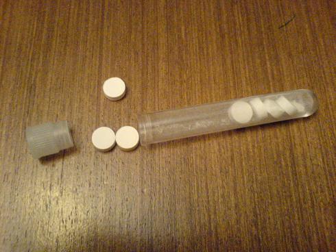

małe co nieco na start
Afot1 100.jpg (36.07 KiB) Przejrzano 7989 razy

co to jest te conieco?

Co nieco? Nie wiem co tam jest w składzie dokładnie, firma nie ujawnia, ale to tabletki firmy Aqua Medic z ich denitratora 400 w celu przyśpieszenia startu denitryfikacji w filtrze. pożywka dla bakterii denitryfikujących.
Słyszłem od RafałaW, że pewnie dominuje tam cukier, bo jak tam alkohol w tabletce umieścić? Może coś jeszcze, ale ja jestem słabo wyedukowany w kwestiach chemicznych ...
